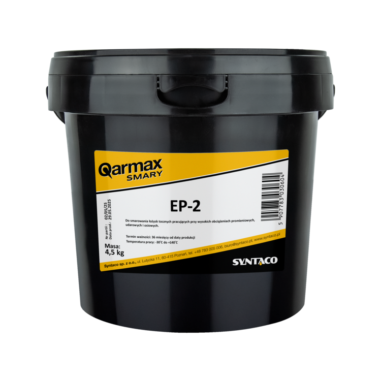

QARMAX EP-2
  • Opis produktu
Smar EP 2 przeznaczony jest do stosowania w przemyśle samochodowym, budowlanym, morskim i innych branżach wymagających stosowania smaru o bardzo dobrej odporności na wymywanie wodą oraz
dobrej zdolności do przenoszenia dużych obciążeń dzięki specjalnym dodatkom EP. Zalecany jest to łożysk tocznych kół samochodów ciężarowych, maszyn rolniczych, elementów podwozia i innych łożysk narażonych na wstrząsy i wibracje pracujących przy wysokich prędkościach
Do smarowania zamkniętych przekładni zębatych, walcowych i stożkowych przy średnim uszczelnieniu i średnim zakresie temperatur pracy przekładni.
Do smarowania łożysk tocznych pracujących przy wysokich obciążeniach promieniowych, udarowych i osiowych. Zakres temp. pracy od -30°C + 140°C.
Kolor smaru: bursztynowy
EP-2
